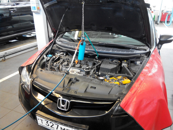

Промывка инжектора хонда без снятия с двигателя это один из лучших способов, так как в процессе промываются не только форсунки, но и восстанавливается факел распыла и промывается сама рампа, и плюс клапаны впускные, что в дальнейшем повлияет на расход топлива и ускорение автомобиля.
Как мы промываем инжектор хонда в нашем техцентре в Москве.
Специалист отключает шланг подачи топлива от бака к двигателю и подключает систему промывки со специальной жидкостью. Подача бензина из бака таким способом отключается. Чтобы не испортить свечи в двигателе вашего автомобиля, мы на время промывки используем свои свечи. Поэтому мы дважды меняем их, сначала на наши и после промывки на ваши или новые, судя по состоянию свечей.
После подготовки наш специалист запускает двигатель и идет процесс промывки пока не закончится жидкость.
Еще один плюс данного метода, что сами форсунки не снимаются и кольца не портятся, но один из минусов, это мы не сможем увидеть как на стенде работает факел форсунки.
