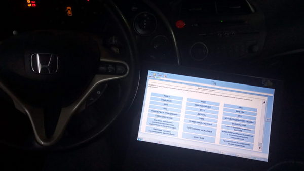

Прежде, чем проводить адаптацию сцепления на роботе Вашего автомобиля Хонда нам требуется изучить что было причиной не своевременной профилактики, а для этого требуется диагностика специализированным авто сканером HONDA для выявления причин неисправности.
Вот некоторые распространенные причины для несвоевременной адаптации сцепления на роботизированной коробке передач.
  1. Первая и основная причина, это пробуксовка сцепления, когда данную операцию не делают с автомобилем на плановом техническом обслуживании.
  2. Вторая причина, при замене сцепления не провели адаптацию и калибровку сцепления, а также прокачку жидкости сцепления с помощью компьютера.
  3. Третья и тоже очень распространенная причина, это использование универсального авто сканера, который не корректно производит данную процедуру. (Использовать при адаптации только оригинальный сканер HONDA)
Причин может быть еще множество, например, как застрявший наконечник от отвертки в системе переключения передач при прошлой замене воздушного фильтра, или замкнувшие задние лампочки тормоза, но это уже единичные случаи.
В любом случае, какая бы неисправность не была, мы справимся с любой поставленной задачей.
